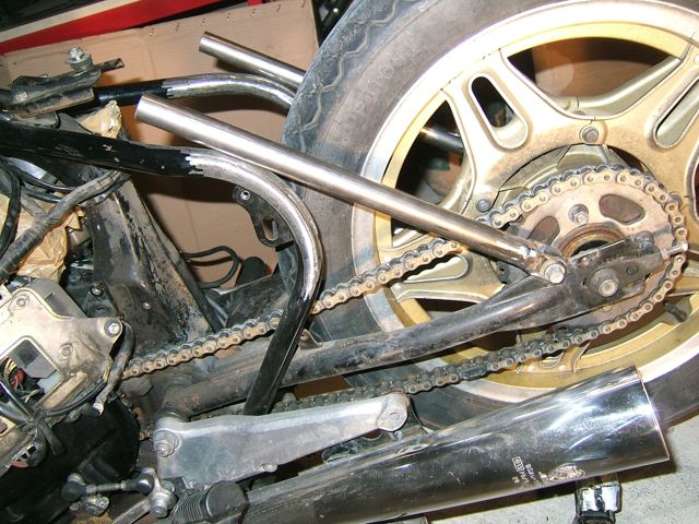

Message  fandeducat le Lun 20 Déc - 21:30
J'ai un peu avancé ce week end.
je vous met quelques photos.
là je suis en train d'ajuster les 2 barres qui remplacent les amortos.
la barre pleine de 25mm c'est un peu dur à disquer pour mes petits bras de gonzesse. etonné
Mais je vais y arriver. trompette
au fait merci zspirit pour le site des cables. c'est nickel.
