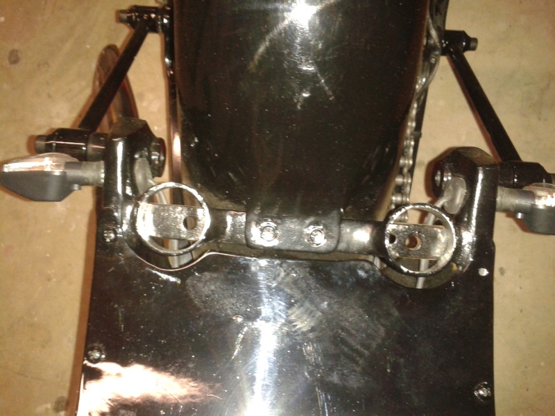

bonjour serai tu me dire comment tu as attacher ton garde boue arriere ?
lion1424
Nombre de messages : 60
Date d'inscription : 10/02/2013
youbed
Message  youbed le Ven 1 Mar - 21:38
pour fixer le garde boue j ai souder un fer plat de 8mm juste apres la baterrie et dessus j ai mi 2 petit boue de tube pour l emplacement des ressort et la pates de fixation du garde boue a eter mouler ds le garde boue puit j ai fait 2 filletage ds le fer plat!
ps le garde boue et en polystere qui est mon metier"

Le seul truc qui m'interroge c'est la grosseur de tes struts qui me semble petite.... gratte
Re: voila mon virago avant les transformation
Message  youbed le Lun 4 Mar - 18:12
mai struts on eté fait d un seul bloc la parti tige est pleine ce n est pas un tube!
dessus il y a aucune soudure c est vraiment d un seul bloc!
ca fait un an que je roule avec et ils on jamais bouger!
