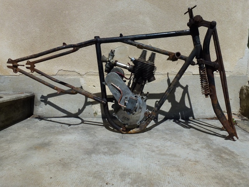

Ce soir, révision du moteur J A P (London) de 1926: Y a du mal etonné mais également de bonnes surprises, donc ça s'équilibre!
Maintenant faut que je trouve une boite à vitesses et un embrayage départ

v  Les clapets maintiennent une dépression entre le carter d'embiellage et celui de distribution lubrifié juste avec les vapeurs d'huile:
Pas de circlips au piston mais des bouchons alu:
Un seul ressort et un clavetage different:
Et le voila en attente d'une magnéto et ...du chassis!

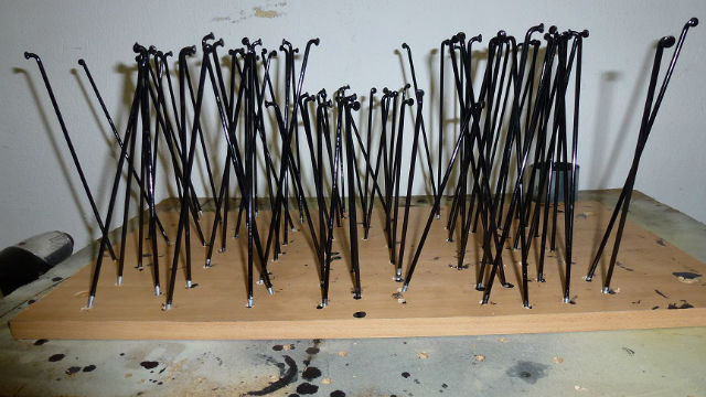

MIKADO géant??
Re: NOUVEAU PROJET de BOARD TRIKE
Message  SERGIO le Mer 4 Déc - 7:23
ah ah ça sent le rayonnage gratte
