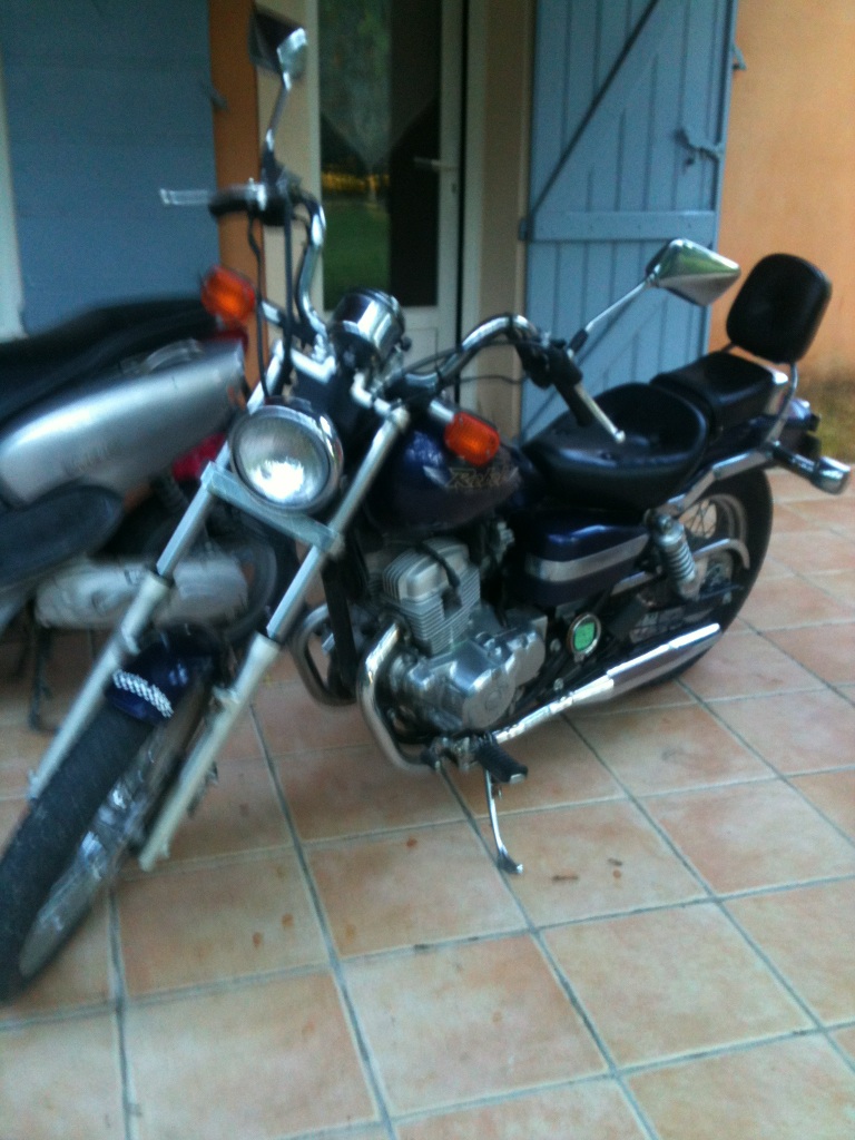

Message  SEBASTIEN D Mer 12 Juin - 10:49
VOILA DONC MA BASE ACHETE IL Y A 15 JOURS
BOBBER 250 SUR BASE REBEL 125 1996 6600KM A_l_or11
DONC MA LIGNE DIRECTRICE, C EST DE TOUT DESOSSER ENTIEREMENT, TOUT SIMPLIFIER , TOUT REPEINDRE , LA MEME ROUE A L AVANT QU A L ARRIERE (140/90/15) ET LE MOTEUR QUE JE VAIS PASSER EN 250CC AVEC GROSSE PIPE ADMISSION , GROS CARBU, CULLASSE RETRAVAILLEE, ECHAPEMENT SPECIFIQUE MAISON.

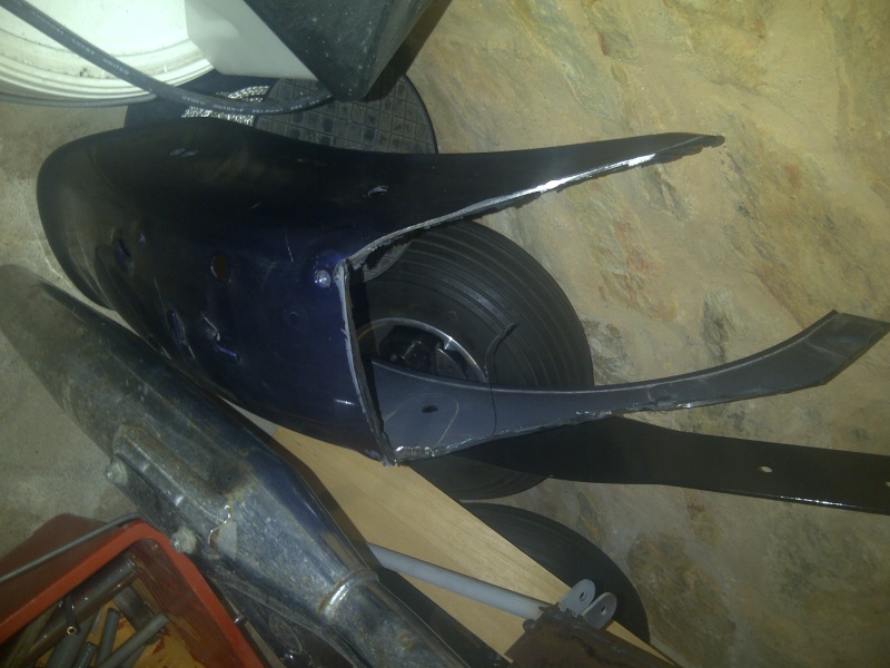

voila un vue du petit garde boue terminé en place après quelques étincelles, une bataille avec la disqueuse, la meuleuse la perceuse et le hérisson a poil de fer qui tourne vite.
résultat, il me reste un gros de fer bout à jeter a la poubelle.

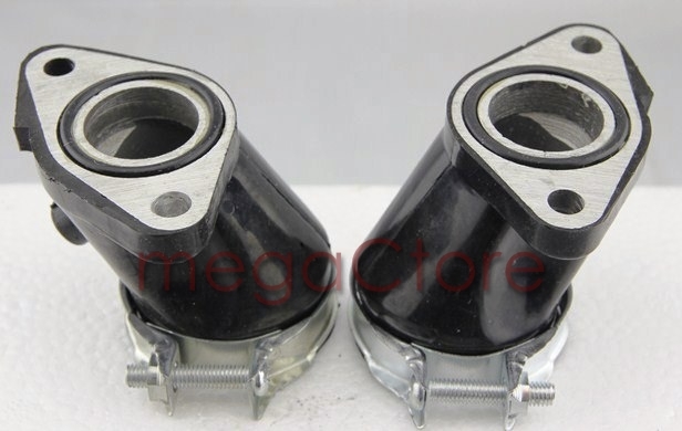

je dois recevoir aussi cette semaine les 2 gros carbu avec les pipes et l'admission qui va avec
BOBBER 250 SUR BASE REBEL 125 1996 6600KM Double10
BOBBER 250 SUR BASE REBEL 125 1996 6600KM Pipe_b10
BOBBER 250 SUR BASE REBEL 125 1996 6600KM Pipe_f10
