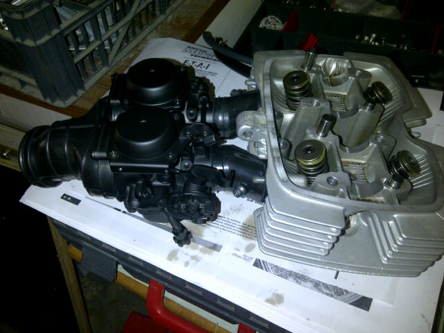

Entre temps, j'ai reçu le double carburateur à membrane de 2x22mm avec ses pipes d'admission et le double cornet pour monter un seul gros filtre a air.
la culasse du petit Rebel va mieux respirer je pense, qu'avec le petit carbu de 17mm qu'il y a d'origine!!!!!!!
ça se voit pas sur les photos, mais j'ai repris l'intérieur des pipes pour un parfait écoulement du mélange frais, en supprimant les défauts de moulage. y a, à peu près le même défaut sur les 2 pièces qui disparaissent en 1/4 d'heure avec la petite fraiseuse style dentiste. ensuite un bon cout de papier de verre enrouler (dans le bon sens)sur un petit embout de perceuse de 15mm de diamètres et tout l'intérieur des pipes d'admission se retrouve parfaitement lisse et sans obstacle.

voila le résultat définitif de l'admission, manque plus qu'un bon gros filtre a air.
