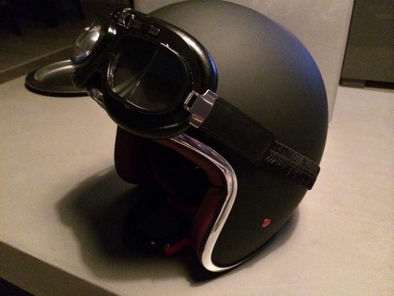

Sinon voici le casque et les lunettes :) (Casque: mp moi si vous voulez vous l'acheter)(Lunettes: achetées aux puces de Val de Reuil)
De jour il rend mieux mais déjà un aperçu

Ca cet du casque  cool

Sympa ton casque

Sympa l'intérieur Ruby .

J'ai exactement le meme ouah on est frere de casque mais j'ai pas la casquette je l'ai achete a st gilles l'annee derniere car on m'a vole le mien devant le tabac grrrrrrrr
