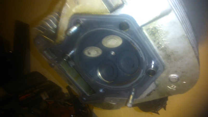

Message  deltaromeo84 le Mar 9 Déc - 18:29
et voila les photos du demontage et du changement du joint de culasse du moteur

Message  zspirit le Sam 13 Déc - 16:01
Au regard des photos, je m'interroge canard colère canard colère
Ton soucis c'était bien le joint de culasse ou juste le joint de cache culbuteurs tr tr tr
Remarque que maintenant tu repars sur du neuf v
Re: futur bobber sur base "savage"
Message  deltaromeo84 le Sam 13 Déc - 17:34
non non c'etait bien le joint de culasse qui etait HS gratte
sinon j'aurais pas tous demonter tr tr
mais du coup je change tous les autre joints car ils etaits tous sec et ds des etat gueule
