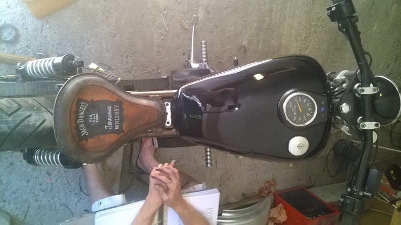

Message  deltaromeo84 le Mer 10 Juin - 13:06
quelques nouvelles depuis le temps
donc reservoir chez le carrossier avec le garde boue ar
je fini de brancher le faisseau electrique
purge de frein ok
embrayage ok
frein ar ok
cable d'accelerateur ok
plaque deporte ok
clignotant
manque juste des cale pied de la bande thermique et des pognées et tous sera ok
je vous mettrez les photos des que j’aurais reçu mes pièces du carrossier et que j’aurais tous remonter v v

Re: futur bobber sur base "savage"
Message  deltaromeo84 le Mar 16 Juin - 17:07
voila photos du carrossier reçu
je récupère les pièces demain et j'attaque le remontage et la finition du circuit Electrique
manquera plus que les caches de mon faux réservoir d'huile a fabriquer et la bande thermique pour le pot

Message  deltaromeo84 le Mer 17 Juin - 18:57
plus que quelque détail et quelque branchement et sa sera enfin terminer v v v
demain voir vendredi au plus tard
(bon manquera la bande thermique et un nouveau câble d'accel ) dolard dolard

Message  deltaromeo84 le Sam 20 Juin - 15:50
bon résultat le SAUVAGE NE DÉMARRE pas !!!!! oh oh gueule gueule
Donc le démarreur se lance
Electricité arrive a la bougie mais pas d’essence dans le cylindre
(différente position au niveau du robinet dont l' injection direct au niveau de la pipe d'admission mais rien n'y fait )
le tuyau de dépression situe au dessus du moteur recrache beaucoup d'air
et quand je démarre au entent le décompresseur automatique ( au niveau de l'aiment )
donc mes questions etonné etonné
1) cela viendrait-il de la dépression moteur ?
2) Quand on tourne le moteur dans le sens des aiguilles d'une montre au niveau du vilebrequin le schéma est-il inverse ? ( admission échappement détente compression ) (vu que c'est le sens inverse ) ?
3) d'autre idée ???? gueule gueule
