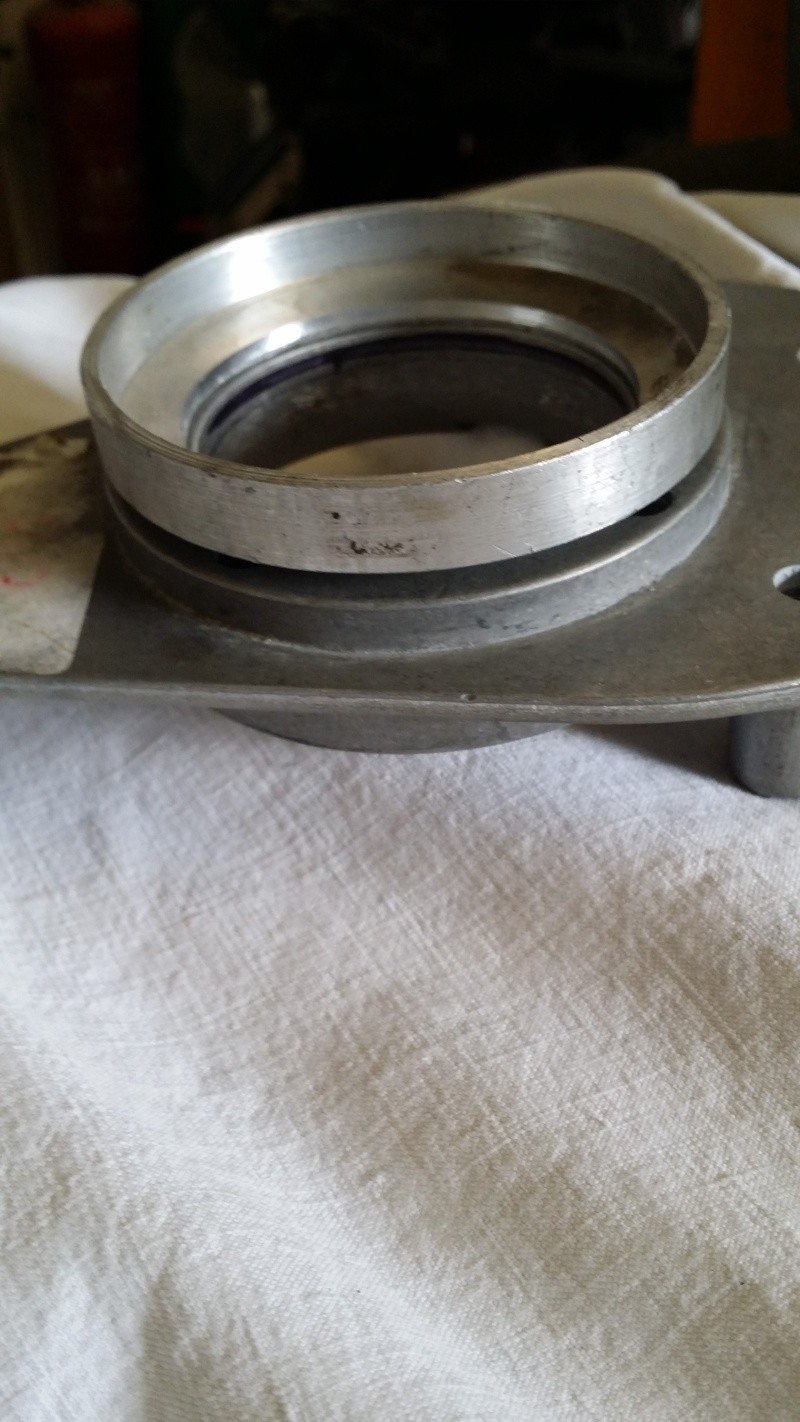

Adaptation d'un filtre à air prévu à l'origine pour une HD
Fabrication d'une pièce alu pour relier le support du filtre à la boite d'admission (je ne sais pas si ça s'appelle comme ça...)
Montage du filtre demain...

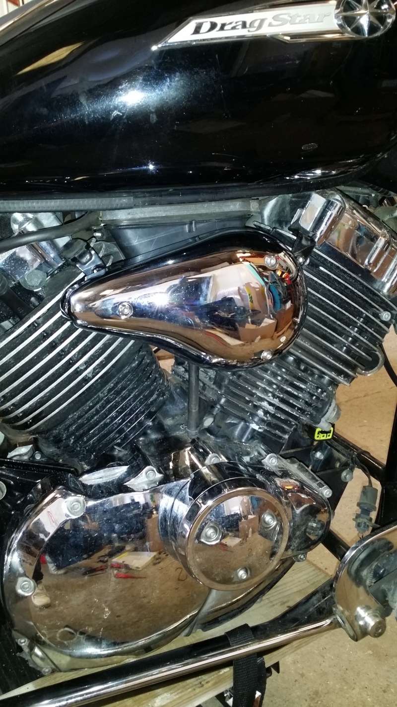

Mise en place du filtre à air
