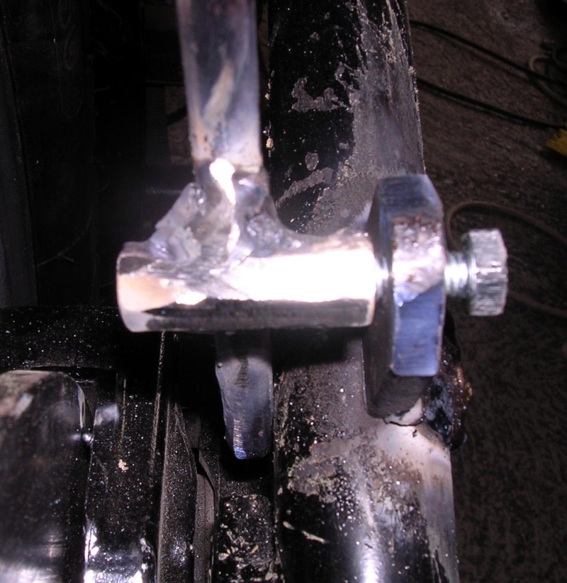

MONTAGE DU SISSY BAR SPECIAL PASCAL
Fabrication des pattes soudées sur le cadre.
Fixation des écrous sur le sissy bar
fixation des serres cables sur le garde boue
Au final c'est pas trop mal mis à part les soudures mais un bon coup de syntho...

caramba les soudure vont pas tenir hein hein
Re: BOBBER: 500 XS DE 1977
Message  SERGIO le Ven 11 Juin - 16:00
j'y mettrai du sica.... cool

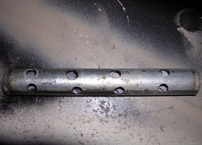

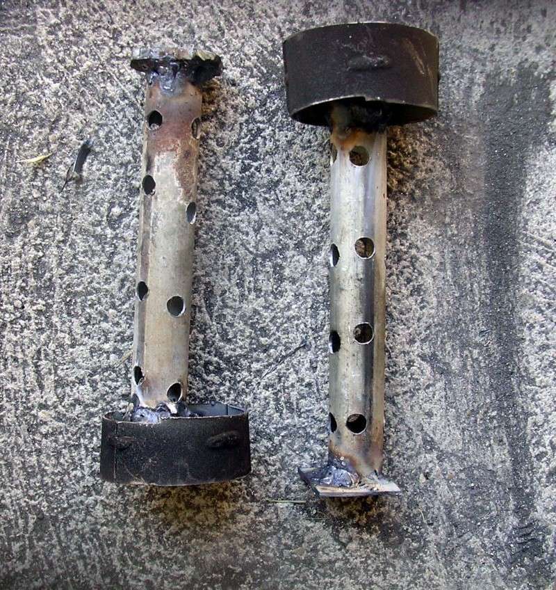

Comment reconditionner des pots de routière et fabriquer un silencieux selon la méthode homologuée Didier le Bobber boy
1re étape
Trouver un tube et le percer
Souder une pastille au bout du tube et de l'autre côté souder un bouchon
Ensuite entrer le à l'intérieur d'un silencieux recoupé et fixer avec deux vis
Souder les pattes de fixation sur le cadre
Et enfin monter le nouveau silencieux sur le pot d'origine

super sergio les pots sont nikel j espere que sa fait pas trop de bruit vue les gros trous que tu a fait sur les tubes des chicanes demare la et dit moi se que ca donne
