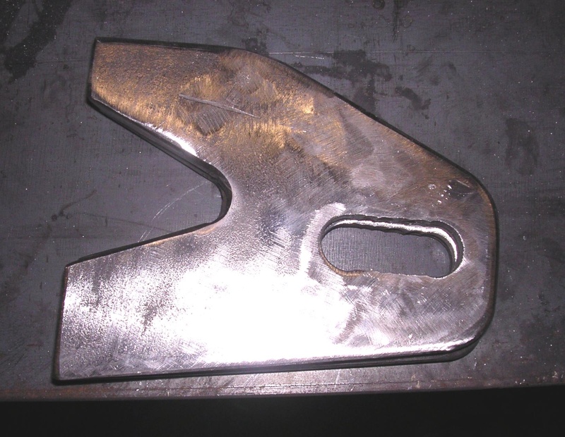

fabrication des tendeurs de chaine
BOBBER: 500 XS DE 1977 - Page 2 Dscn6417
pose d'embouts de tube
BOBBER: 500 XS DE 1977 - Page 2 Dscn6418
pointage du cadre et des tendeurs de chaine

Essai par Régis, a qui je dois un grand merci et un grand bravo c'est un vrai pro
