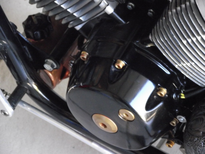

Message  titaï Mer 4 Mai - 8:03
650 savage bobber - Page 3 Dscf2311
Peinture en aerosol julien noir brillant résistante aux hydrocarbures, pour les surfaces plus grandes je fais au pistolet, j'ai versé de l'essence intentionnellement et pas de soucis de ce coté là, finition excellente et qualité du produit très satisfaisante v
