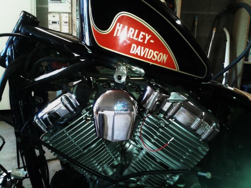

Message  Invité Mar 4 Nov - 20:04
AUJOURD HUI FABRICATION DE LA FIXATION POUR LE NOUVEAU FILTRE A AIR ROND PLUS DISCRET QUE L ANCIEN
650 dragstar de youbed 2014-113
650 dragstar de youbed 2014-114

Message  Invité Dim 16 Nov - 8:08
samedi j ai continuer sur la becane!
j ai fixer le reservoir , puis mise en place du garde boue arriere et soudage de ses fixation sur le cadre
semaine prochaine je m attaque au support de plaque,echappement,et selle
