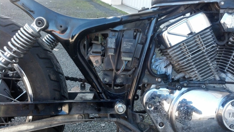

Ensuite ouverture des caches du système de merd... electrique
Futur Bobber 2013-015
Je m'emballe car j'ai envi de tout virer trop de fil à mon goût mais heureusement Mr je réfléchis avant de tout casser (je parle d'Erwan) me calme et me dis de voir plus tard c'est pas la priorité c'est pas faux mdr mais j'aime pas remettre à demain ce que je peux faire de suite mdr

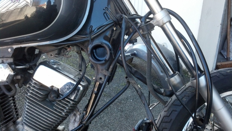

Ensuite pour le joli trou que l'on voit apres démontage des coques plastiques du pseudo filtre à air j'ai besoin d'un conseil pour le filtre que je pourrai poser dessus genre filtre KN avec un coude je pense....
Futur Bobber 2013-016
Donc si quelqu un a des infos de la taille, marque ou autre je suis preneur j'ai pas envi de monter n'importe quoi
